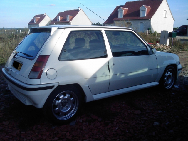

bonjour à toutes et à tous,
je m'appelle Lionel, j'ai 38 ans et j'habite dans la région centre à côté d'Amboise. Je possède une super 5 gt turbo blanche de 1989. depuis que j'ai mon permis je conduis des super 5 gt turbo sauf pendant 8 ans où j'ai eu une super 5 GTS 1.4l double corps (c2j).
En espérant rencontrer certains membres un jour lors d'un rasso :salut:
coegon

:salut: yoyo, bienvenue par ici, sympa ta blanchette avec ses jantes en tôle ++

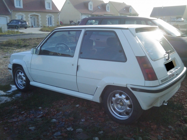

:copain: Salut et bienvenue sur le fofo ; Tes jantes sont bien des jantes de clio en 15 ?

fred42 a écrit::copain: Salut et bienvenue sur le fofo ; Tes jantes sont bien des jantes de clio en 15 ?
oui clio 15 pouce ++

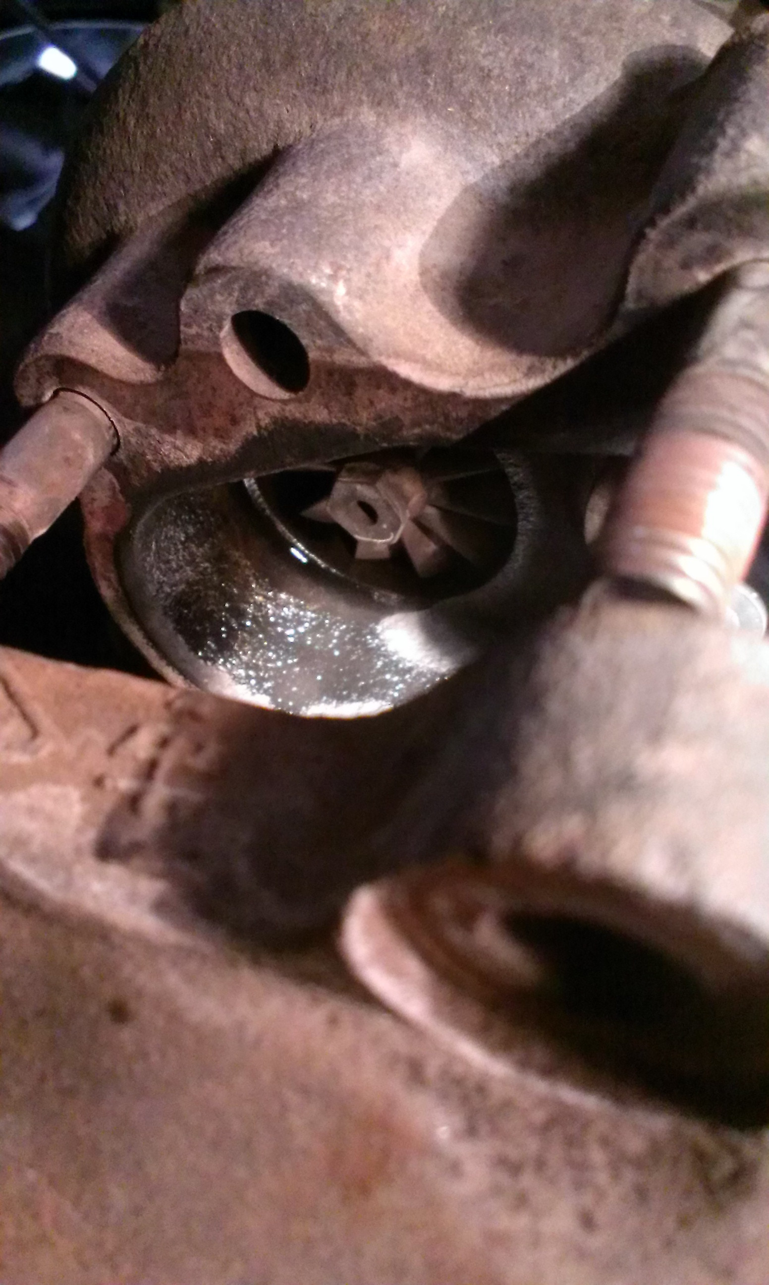

je fais ça dans la semaine je travail du matin donc j aurais mes après midi a m occuper. je suis allé chez wood hier après midi, il me prête un turbo car le mien il pense que le segment cote échappement fuit un peu l huile donc le CT me refuse a cause de la fumée au ralenti quand elle est chaude :triste:

bon ben olivier t avais raison ça fuit a l échappement du turbo.....

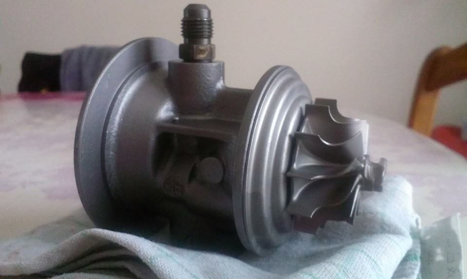

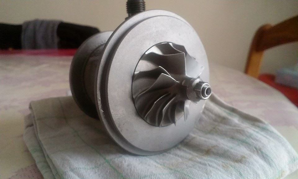

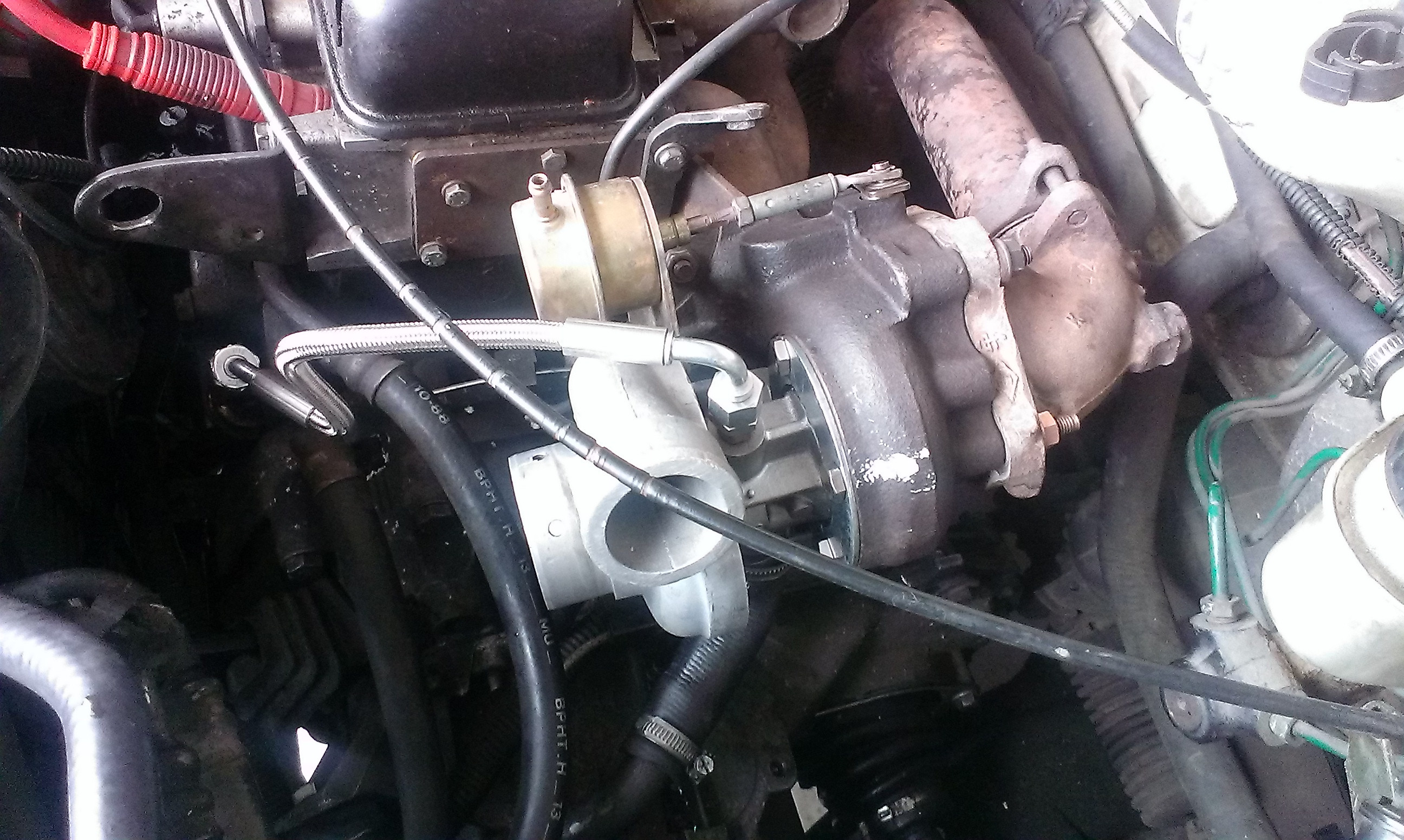

Messagepar coegon » 23 Décembre 2014, 18:22

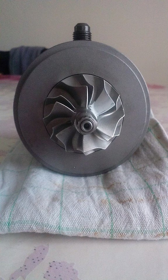

bon ben Voilà après le problème que mon turbo n était pas réparable ma gtt tourne de nouveau avec un maxi T2 phase 1 ++
j'ai termine de tous remonter ce matin je suis entrain de finir de régler la pression (1.1 voir 1.2 a la coiffe) après quelques essais je n ai pas les même sensations que quand j'avais un T2 d'origine. je trouve que c'est moins violent par contre je suis toujours autant dans les tour 3000 voir 4000rpm. tres honnetement vu que je ne connais pas le diagramme de mon aac je pense que je vais pofiner quelques reglage et me tourner sur un changement d aac par contre que prendre... :doute:

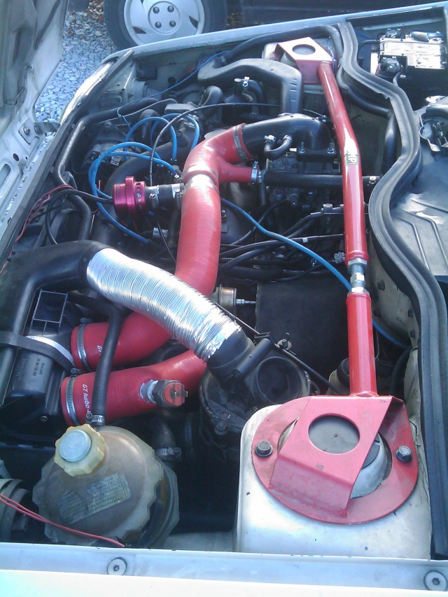

Pas top la forme de ton tuyau d'huile d arrivée de turbo .

pour la forme de mon tuyau j'ai pas le choix que de le mettre comme ça.... :peur:
je l ai fait faire ici : http://www.turbolittoral-gts.fr/topic/index.html
dans un premier temps j'ai envoyer le turbo que j'ai remonte moi même avec un kit butée 360. ils m ont appelé pour me dire que mon turbo était mort car reconditionne par Renault avec réalésage et cote de réparation.... :pleur: du coup j'ai envoyer un corp de turbo phase 1 et un axe avec le pare feu.
cout de l opération : 114€ d équilibrage + 120 ttc pour nettoyage + microbillage + remontage, rectification de la poulie d admission et renvois des pièces n oubliez pas de compter 84 euro pour la pochette de réfection ++
donc en gros ça m a coute 314 € en tous

Messagepar jéjé01 » 24 Décembre 2014, 19:28
Pour info voilà comment aurait du être ton flexible ,il me semble qu'ils ont mis un raccord à 90° au lieu de 45 ° ?

Messagepar coegon » 24 Décembre 2014, 20:02
jéjé01 a écrit:Image
salut jéjé01
je viens de verifier mon flexible et il est bien a 45° en bas et 90° en haut par contre je pense que le flexible au milieu est un peu trop long ou alors j'ai mal oriente le flexible a la base :doute:
aurais tu une photo de ton flexible pour voir la différence?
Merci d'avance
