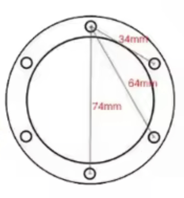

Je veux mettre un autre volant que celui d’origine sur le moyeu d’origine. C’est pas le même entraxe

Si tu as les entraxes (cote) je peux te faire un plan à l'échelle si tu veux ça doit passer sur un A4

Messagepar GTRoms » 13 Janvier 2025, 12:27
Sympa merci

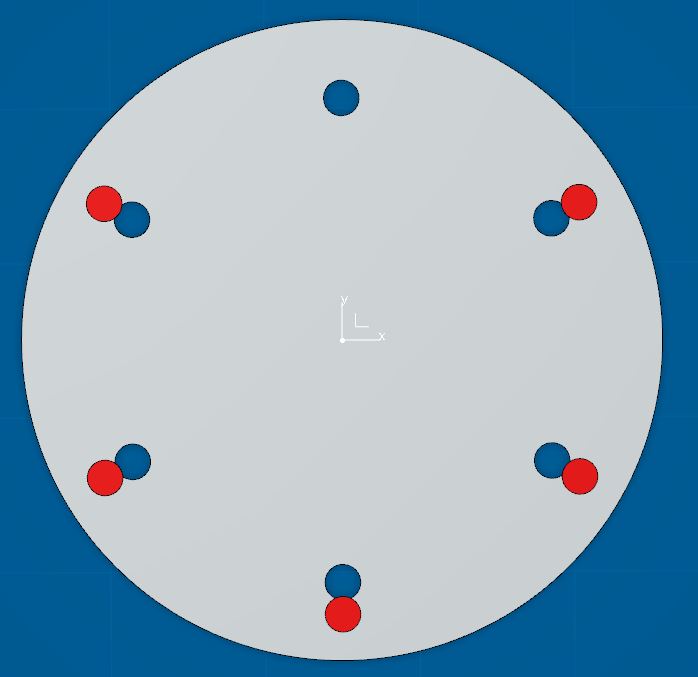

Messagepar Bulbi » 14 Janvier 2025, 08:26
Ci-dessous le comparatif de ce que tu m'as donné (en bleu) et en rouge l'origine du GT.
J'ai mis des trous diamètre 5mm qui est le diamètre de vis d'origine je crois (M5).
Vu que le moyeu du GT est moulé, il va être très compliqué de mettre celui dont tu m'as donné les dimensions sauf à refaire un moyeu complet en n'oubliant pas le doigt qui permet d'arrêter le clignotant.

Messagepar GTRoms » 14 Janvier 2025, 16:33
Merci !
Je pensais décaler les perçages sinon mais je n’avais pas pensé au doigt.
Et faut voir s'il y aurait assez de matière aussi au niveau du perçage central

Messagepar Bulbi » 14 Janvier 2025, 19:26
Quel perçage centrale ?
Décaler les perçages pas possible (au-delà du doigt) car le moyeu est une pièce moulé à l'origine et il n'y a pas assez de matière.
D'ailleurs même si tu mets des inserts monté au selblock (pour boucher les trous d'origine) tu n'auras surement pas assez de matière car le diamètre (où il y a les vis) est plus faible qu'à l'origine donc pas certain que tu ne sois pas partiellement dans le vide pour percer.

Messagepar GTRoms » 16 Janvier 2025, 11:49
Je parlais du gros perçage central.
Ok, je suis bon pour acheter un moyeu alors.
Merci bulbi !

Messagepar Bulbi » 16 Janvier 2025, 17:44
ouhais là pas trop le choix malheureusement
