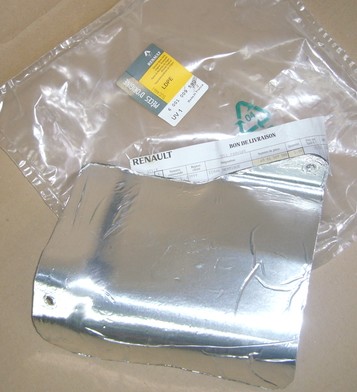

Salut, j'aimerais savoir à quoi ressemble la protection thermique d'origine du démarreur svp.

Messagepar gtclés » 15 Décembre 2023, 22:48

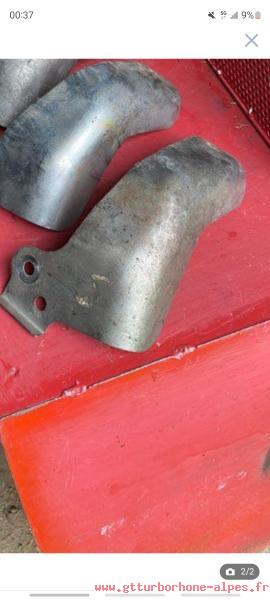

Messagepar Roulios76 » 15 Décembre 2023, 23:36
Merci car il y en à vendre en tôle sur le coin coin et le vendeur me dit que ces pour gt et ça ne ressemble pas à cela...

Les modèles phase 1 n’étaient pas en tôle ?

Messagepar nico » 16 Décembre 2023, 11:23
à gauche un ph2 en fibre tout pourri, à droite celui de ph1 en tôle

Messagepar nico » 16 Décembre 2023, 11:24

Messagepar Roulios76 » 16 Décembre 2023, 15:56
Merci Nico, du coup cela n'a rien à voir entre ce qu'il y a sur le coin coin et ce que tu me montre...

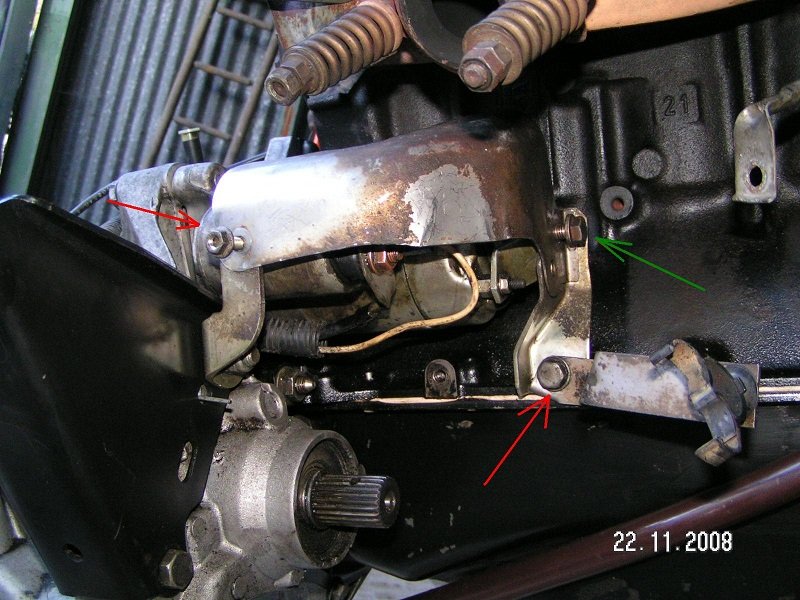

Messagepar pat31 » 16 Décembre 2023, 17:27
Hello,
la protection d'origine est en 2 parties sur le démarreur, sur ta photo du boncoin cette protection se fixe à l'arrière du démarreur sur une patte en 'u' costaud et en même temps sur une autre patte qui est vissée sur le bloc moteur; c'est sur les gros démarreur type 'paris-rhone'

Messagepar pat31 » 16 Décembre 2023, 17:44
