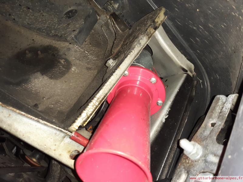

Messagepar Oliv2324 » 26 Août 2022, 16:01
Voilou:

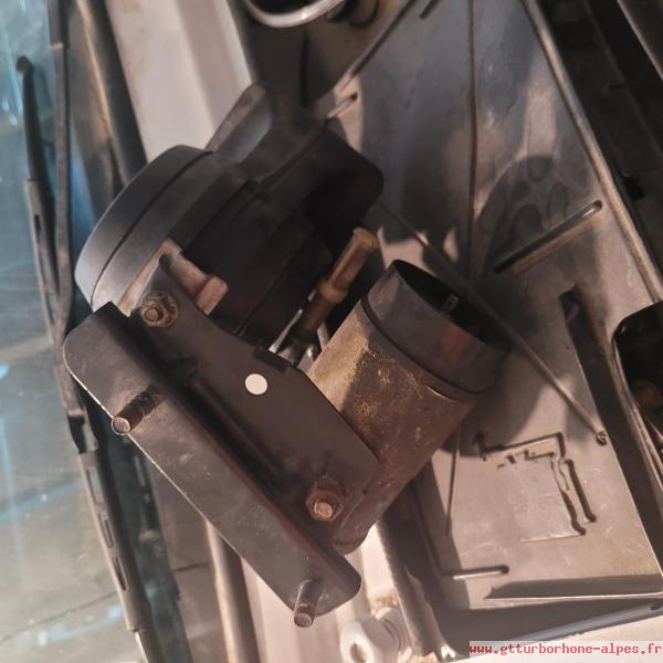

Messagepar Roulios76 » 20 Septembre 2023, 16:23
Du coup au niveau de l'anti perco?
Car je ne vois pas du tout où je peux le placer.
Voici la bête. Est ce le bon déjà?
Roulios76
Messages: 327

Messagepar turbiste 76 » 22 Septembre 2023, 18:10
sur les phase 1 c'est bien à droite sous le phare par contre j'ai pas de photos ..celui que tu as mis en photos avec la trompette et le compresseur et bien d un gt turbo.
Messages: 949

Messagepar turbiste 76 » 14 Novembre 2023, 18:42
elle est de quelle année ta gt ? si t a s connectique du klaxon est coté conducteur c'est que ton compresseur ce fixe sur le support de bocal de liquide de refroidissement phase 2 et ta trompe au niveau de la traverse avant gauche .
