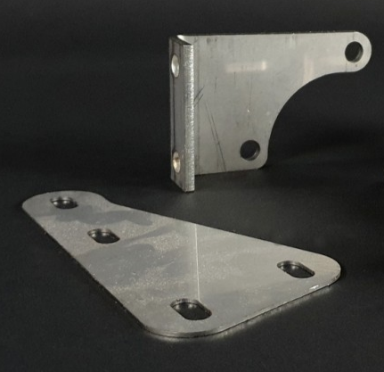

Un conseil, fait vraiment attention au béquillage. J'avais installé ce collecteur, il a tenu à peine un an et s'est fissuré au niveau des soudures de jonction des tubes. J'avais remarqué avant de l'installer que les platines côté culasse n'étaient pas sur le même plan, du aux déformations de soudure. J'avais essayé de rectifier tout ça mais trop de décalage, du coups c'est les gougeons qui le contraignaient, l'origine de mon problème peut-être ? Finalement vu le bazard pour le changer, je l'ai revendu et j'ai acheté un fbi, pour à peine plus cher il n'a n'a rien à voir en terme de fabrication et il est installé depuis 3 ans sans soucis.

Messagepar dudegt85 » 14 Octobre 2022, 16:25
Intéressant ces retours
en ce qui concerne le béquillage, je n'ai que ces 2 pièces la
Est ce qu'elles suffisent ?

Messagepar GTRoms » 14 Octobre 2022, 16:51
C’est ce que j’ai aussi

Messagepar dudegt85 » 14 Octobre 2022, 17:53
ok cool
ça plus le support qui va entre la jonction downpipe-col de cygne / moteur ça commence à être pas mal
Trop rigide c'est pas bon non plus vu comment tout doit se dilater quand ça chauffe à mort

Messagepar remi74 » 14 Octobre 2022, 19:54
La plaque du bas et celle qui est sur le turbo a la sortie du collecteur, il semblerait qu'elle soit utile surtout avec un 4en1

Messagepar fabrice63 » 14 Octobre 2022, 20:04
Personnellement j'ai pas mal travaillé pour isoler le démarreur ça passe près. J'ai monté en sortie de collecteur 2 biellettes sur rotule pour accompagner les dilatations . Et je n'ai plus la béquille d'origine trop rigide à mon goût, je craignais que ça se dilate plus que collecteur fonte.

Messagepar dudegt85 » 15 Octobre 2022, 07:42
oui je comprends
après la patte en forme de triangle est bien plus mince que la pièce en angle droit, elle doit pouvoir accompagner une déformation

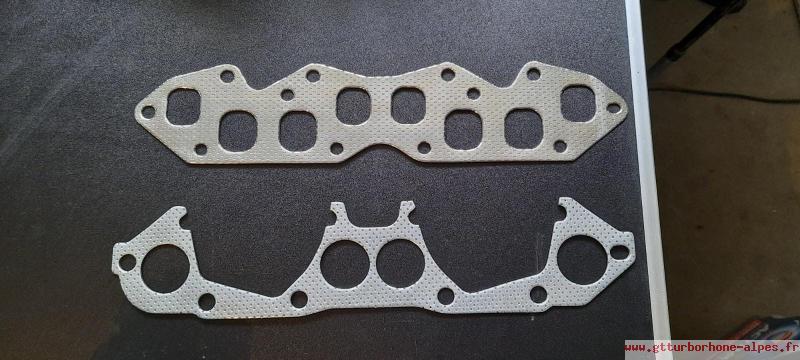

tiens je profite de la discussion pour savoir comment vous avez fait
Gt performance fournit le joint à trous ronds adaptés aux tubes du collecteur.
Par contre, on a rien pour le collecteur d'admission.
Dans la pochette de joints de culasse Corteco, on a un joint qui fait admission + échappement en même temps avec les trous carrés à bords arrondis.
ça me fait chier de monter un joint restrictif côté échappement, comment vous avez fait vous ?
J'imagine que découper les parties dont j'ai besoin pour l'admission sur le joint corteco et le mettre en même temps que le joint Gt performance n'est pas une bonne solution :doute:
dudegt85
Messages: 40
Inscrit le: 31 Octobre 2020, 17:46
Re: collecteur inox
Messagepar fabrice63 » 15 Octobre 2022, 15:56
De toute façon c'est ta culasse qui fait la restriction, donc le joint d'origine va très bien.
Messages: 2113
Re: collecteur inox
Messagepar GTRoms » 15 Octobre 2022, 16:57
Et oui, ta culasse a les trous comme sur le joint. A moins que les trous ronds soient plus grand que ceux de la culasse, ça sera restrictif

Messagepar GTRoms » 15 Octobre 2022, 16:58
D’après la photo ils ont l’air plus gros.
Tu peux mettre le joint d’origine, à moins de retravailler la culasse

Messagepar dudegt85 » 15 Octobre 2022, 17:18
oui vous avez raison ++ , j'étais carrément à côté de mes pompes la
