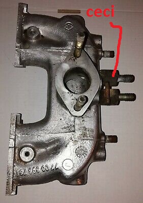

Tu devrais aussi contrôler celui qui est côté collecteur. Ils arrivent à se gripper.

Messagepar tritoff62 » 25 Avril 2022, 08:47
donc contrôler celui coter pipe d’admission
en dessous du carbu,la aussi et une soupape comme
le master-vac ? anti retour
donc elle doit aspirait mais pas refouler si on peut dire
ou bloquer elle aspire pas,pour faire la dépression
une idée comment le débloquer

comme ceci me gratter la tête j'ai tout contrôler même
avec mon endoscope dans le master-vac
en passant par le trou du clapet anti retour
a voir dedans rien de bizarre ou autre :doute:
âpres comme disait gtclés :copain:
contrôle du clapet anti retour pipe admission
elle a pas casser ouff !!
test coté admission si ok avec pompe a vide
la il a un problème ??
la pompe créait un vide pas d'aspiration
normalement il doit pas être en pression mon mano,
contrôle a la soufflette il et boucher :mur: :mur:
trempage dans du produit nettoyant et dégrippant et hop déboucher
et la les frein âpres mise en route ne sont plus dur
cool plus que a faire un essai sur route
Merci :yeah:
