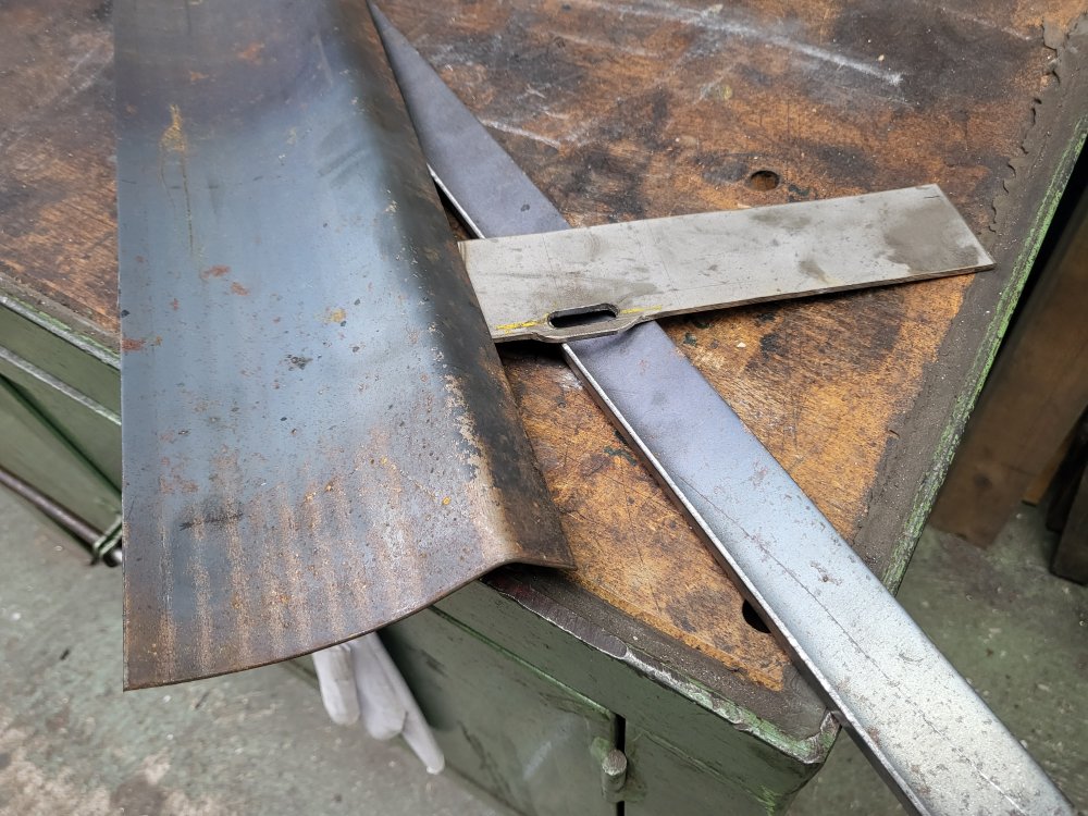

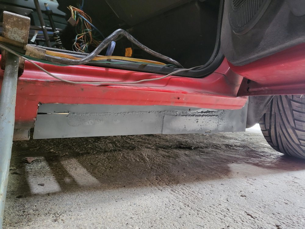

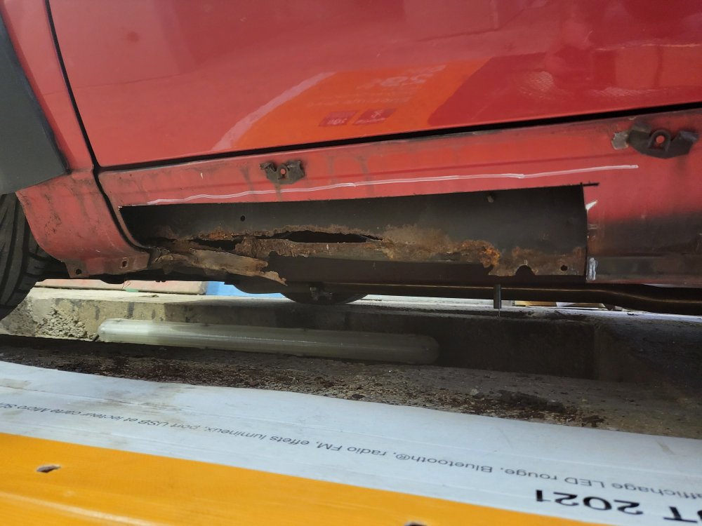

Hello, juste un petit sujet pour montrer l’évolution de mon rêve. Pas mal de boulot et comme le dit le titre, elle était mangée, quelque chose de bien.
Après des heures de disqueuses. On est pas mal

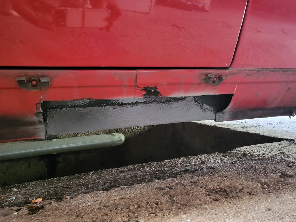

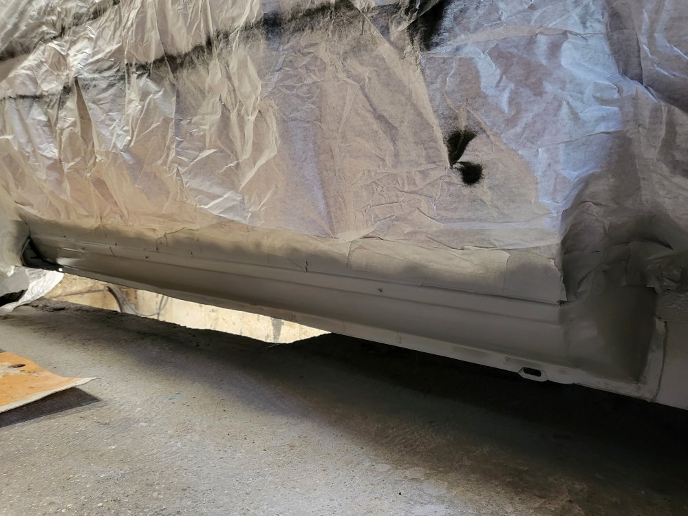

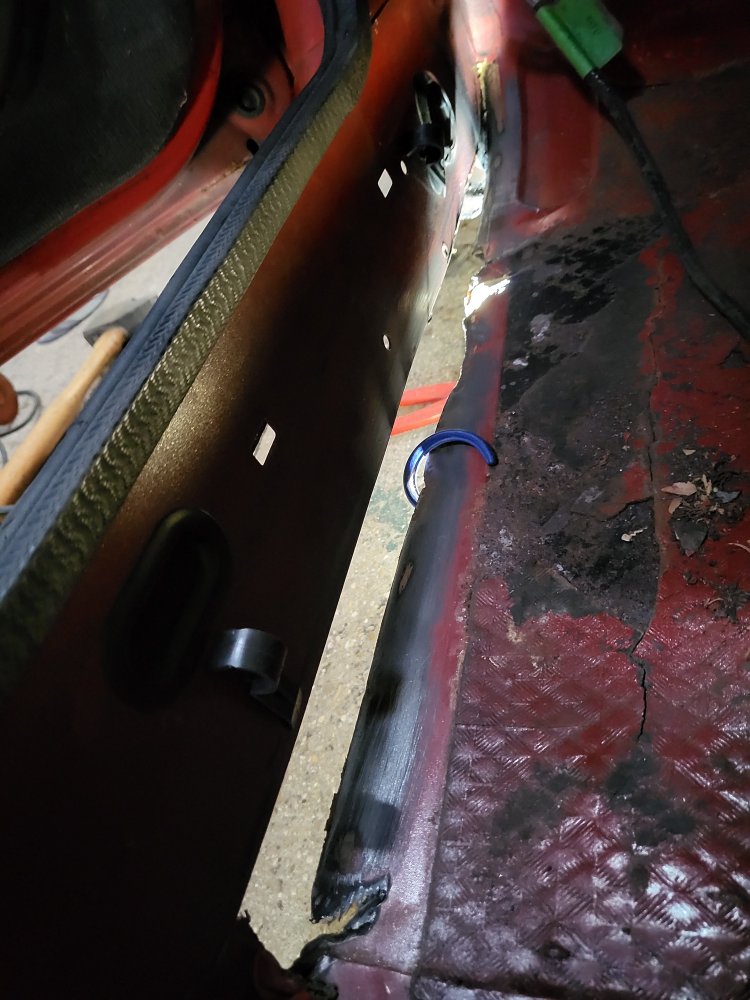

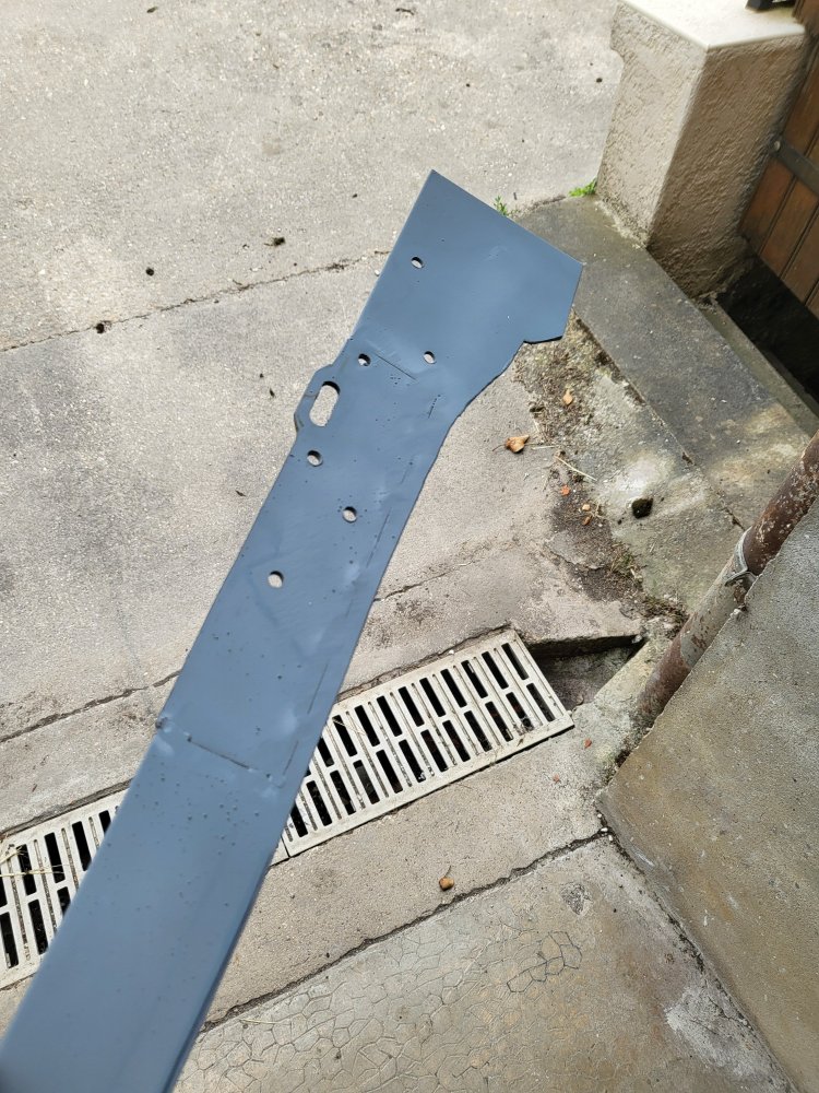

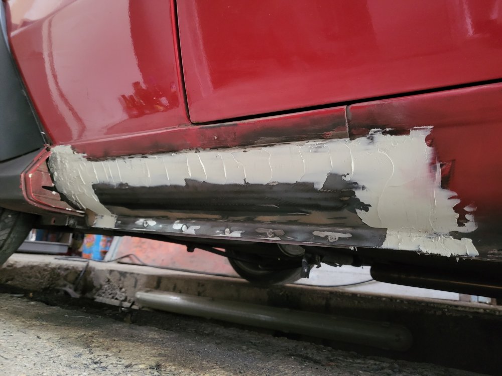

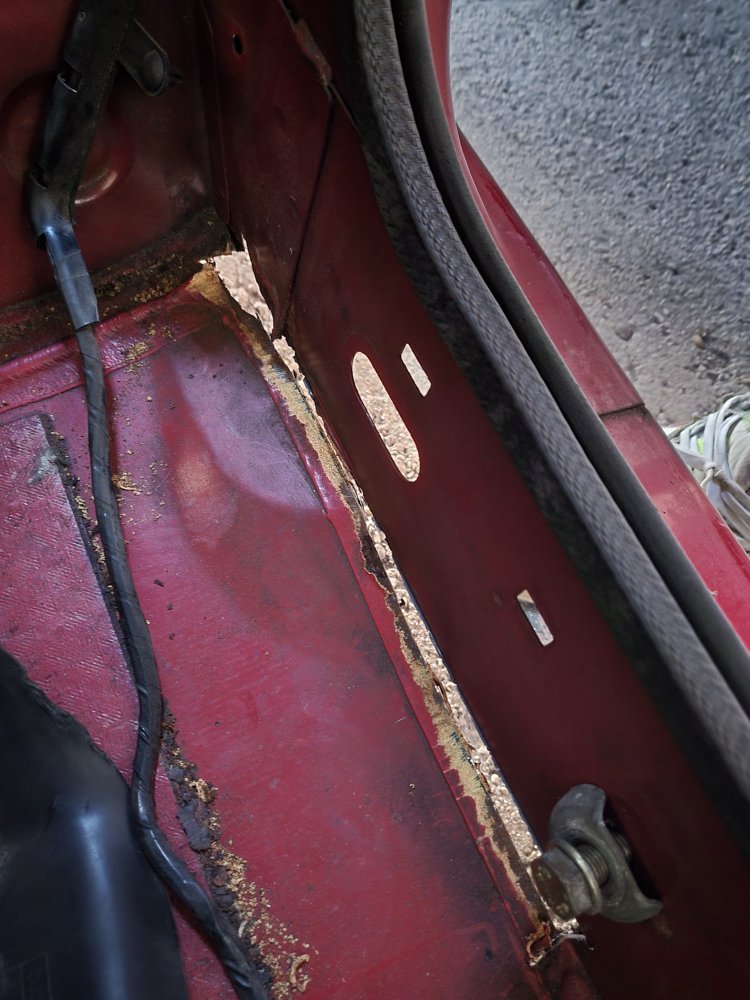

Un petit aperçu des dégâts. Les photos qui suivent sont la remise en état... attention je ne suis pas carrossier.
Voilà, les deux côtés étaient vraiment dans un triste état. 2 mois de taf mais elle en avait besoin, surtout pour passer à l’étape suivante... changer la boîte de vitesse et le freinage. Maintenant elle a de vrais points d’appui pour être sûr le pont!

Un peu de boulot en effet :respect: ,les pieds de crics n'étaient pas attaqués ?

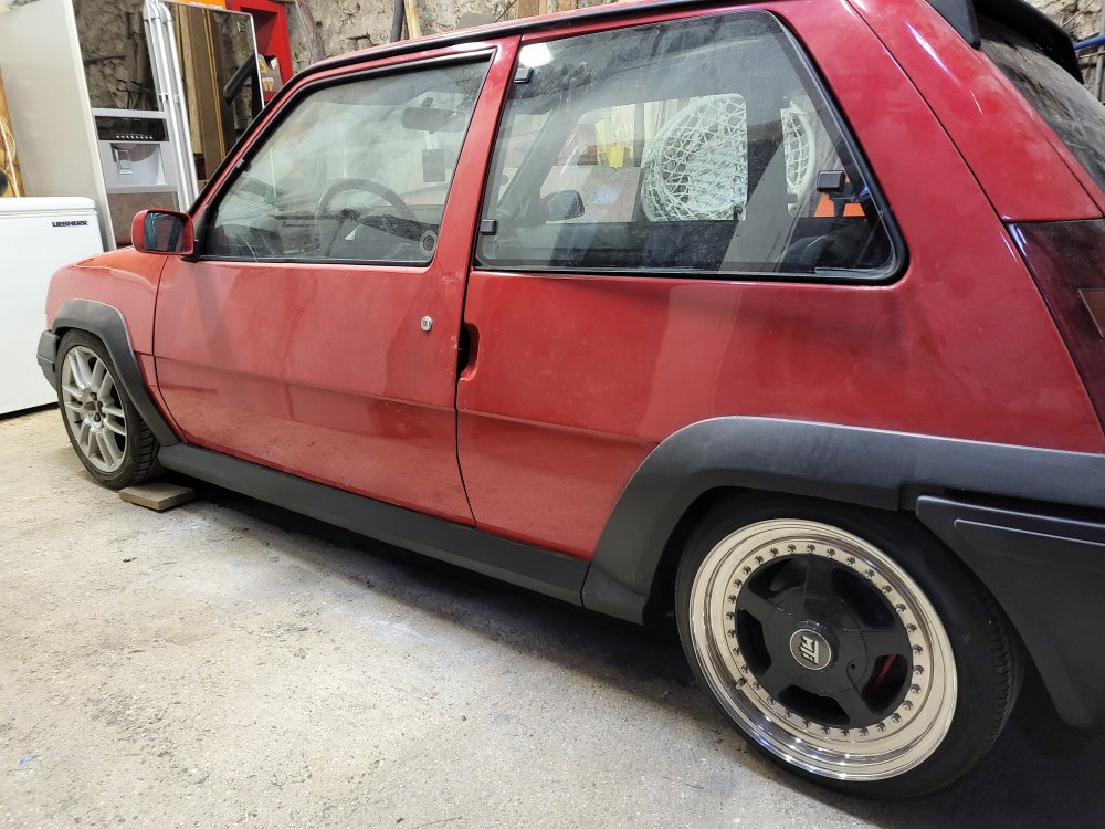

Je suis fan des gt avec des jantes démontables ,celles ci lui vont à merveille ++
Elles sont bien plus jolies que celles de Rémi74 lol2

Juste les tôles aux points de levage avant. À l’arrière c’était "comme neufs"
J’ai refait la tôle complète en prenant du 3 mm d’épaisseur pour la partie levage et du 2 pour le reste.
Sinon merci pour elle, j’aime le tuning :yo:

T'es pas carrossier mais tu pourrais donner des leçons à 'certains' ! ...
Beau boulot ++ , je suis toujours admiratif devant ce genre de boulot, surtout quand la rouille est de la partie ...
