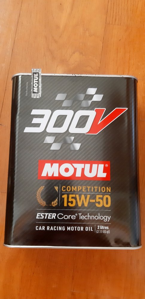

Quelle viscosité d'huile mets tu ?

Messagepar R5Alpe74 » 10 Août 2026, 14:00
Je mets de la motul compétition 15W-50
voici la photo de mon huile
Salutation
