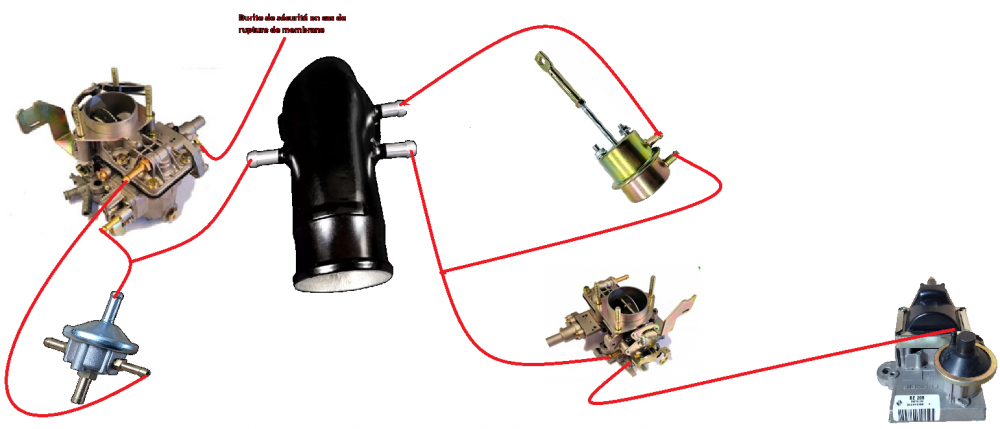

Bonjour, je reviens aux nouvelles, Voilà les quelques avancées sur ma titine :
Remise à l'origine des durites du carburateur et voici le schéma de durite que j'ai fait sur la mienne (phase 1 de nov 85) qui pourrait aider d'autres personnes car je n'en ai pas trouvé sur internet :

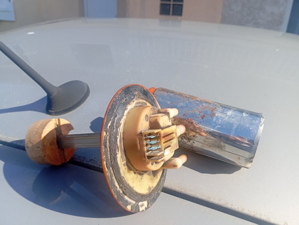

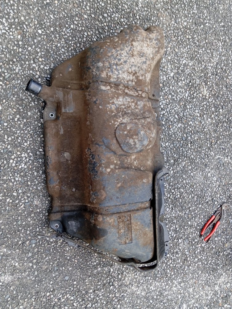

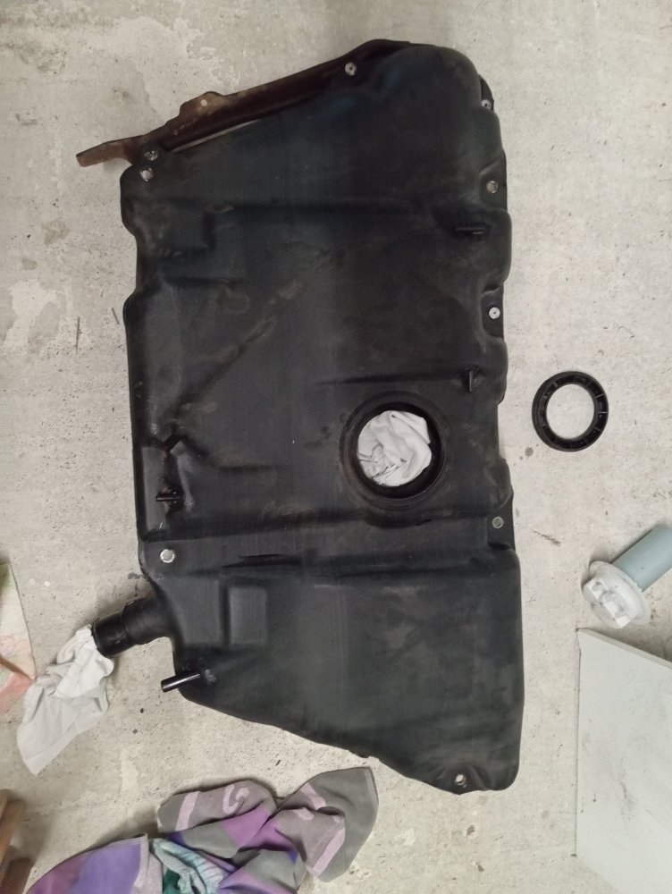

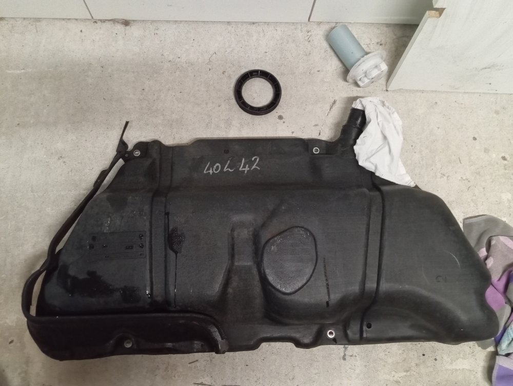

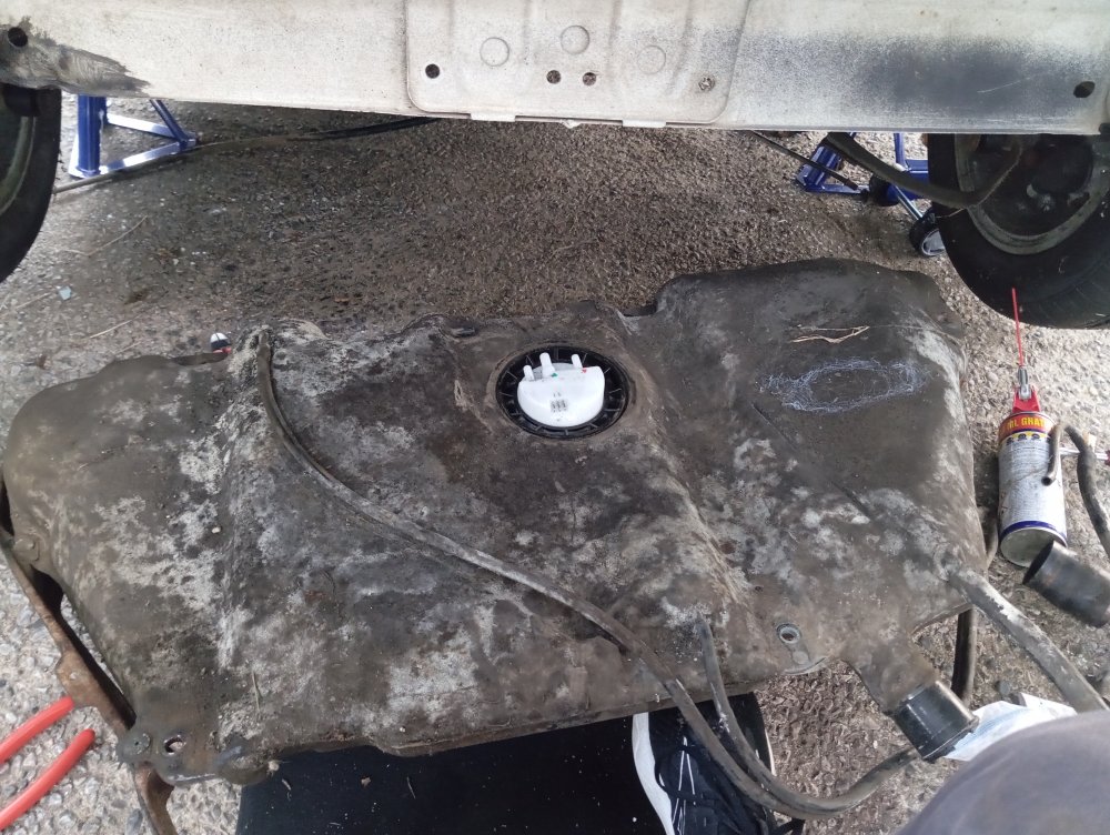

Bonjour, lors d'un de mes redémarrage en vu du contrôle technique et d'un manque de cette douce mélodie. J'ai découvert une belle fuite d'essence sur le dessus du réservoir. Finalement rien de méchant juste une durite un peu trop rigide et pas assez seré. Mais j'en ai profité pour faire tomber les deux réservoirs. Voici l'avant et après :
Je vous l'avoue un moment assez satisfaisant ! :yeah:

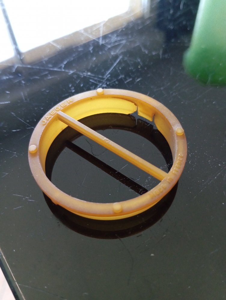

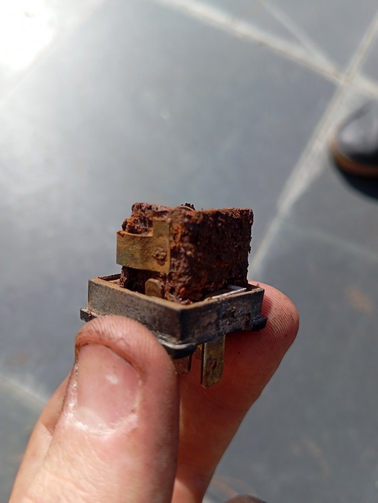

Jusqu'au moment où j'en un bruit se baladant dans le réservoir, avec force et persuasion j'ai réussi à le sortir :
Mais aucune idée de son utilité et encore moins de son emplacement. Si vous avez des idées je suis preneur !

Messagepar nico » 04 Avril 2026, 10:09
c'est pas un morceau de la jauge à essence ?

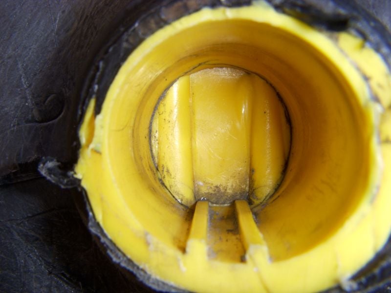

sinon avant de remonter le réservoir vérifie bien qu'il y a pas de fuite à la pastille, ça t'évitera de devoir le redémonter comme moi :mur:

Messagepar Mdagus » 04 Avril 2026, 10:32
C'est bien ça la pastille ?
Ha c'est peut être bien une partie de l'ancienne jauge a essence qui était dans un très mauvais état avant que je la change.

Messagepar nico » 04 Avril 2026, 12:33
oui la pastille jaune :cochon:
