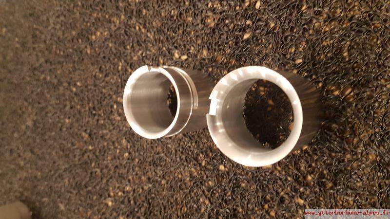

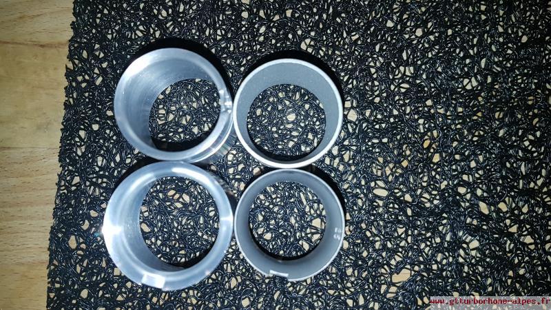

En fait la buse RS est en 25.5...elle est évasée a l entrée et conique en interne...
Celle que tu peux trouver sur net n est qu une buse de Gt avec un coup d alesoir pour faire ton diametre. Alesoir de 26 pour 26 etc... mais la ou cela n est pas top c'est que la buse de GT n est pas top car profil bas de gamme...peut evasée...et pas conique...l effet venturi produit par la buse est essentiel pour le fonctionnement de ce carbu...
Le soucis du coup d alesoir fait qu elle est pas du coup progressive donc trés difficile voire impossible à régler et peut dans l absolue créer du cliquetis..
Pour info dans le passé j'ai du en démonté plus d une 20 aine pour les soucis cités ci dessus.
Pour info la buse RS declinée jusqu à la 27 fonctionne bien...apres je fais mais l effet venturi est bien moindre donc je deconseille...
Il faut retenir de 25 à 27 profil RS c'est bon...
On gagne en couple et on peut monter plus haut dans les tours.
Apres si on veut aller jusqu a 31 (je suis le seul à avoir fais cette buse) cela demande d usiner le carbu..pour recuperer de la place pour avoir une buse plus grosse...
Il m a fallu mettre à la benne pas mal de cuve pour trouver le maxi possible...et pas passer à travers mais on a rien sans rien..
Cette grosse buse est en cours de développement et sera monté sur des carbus nommés Groupe F.
Le 32 dis de nos carbu passe en 34 dis..
Souvent certains sont passés en injection car pensait que le carbu était limité...il est plus juste de dire que tres peu on bossé dessus :mur:
A GAUCHE a buse Renault Sport en 25.5...
A DROITE la buse GrF en 28 mais ayant le même profil que la Renault Sport GrA en 25.5
Avantage...couple identique en bas...mais ouvre plus haut... lol2

Pour Fabrice...la 27 est pas une 27 c edt un recyclage d une buse de Gt avec un agrandissement du passage. De plus elle a un decrochement interne qui fait qu elle n est pas progressive... et trés difficilement réglable même a l AFR. Et des fois en fct de l AAC et du turbo peut engendrer du cliquetis....
Une vrai buse on part d un lopin que l on usine et la on a le bon profil...évasement spécifique...pente... angle etc...
Une petit photo...
Buse Gt en bas a droite....buse que l on peut trouver en haut à droite....buse Renault Sport (plug and play en haut a gauche)....buse GrF selon profil RS mais demande un usinage du carbu pour prépa + 200cv en bas a gauche

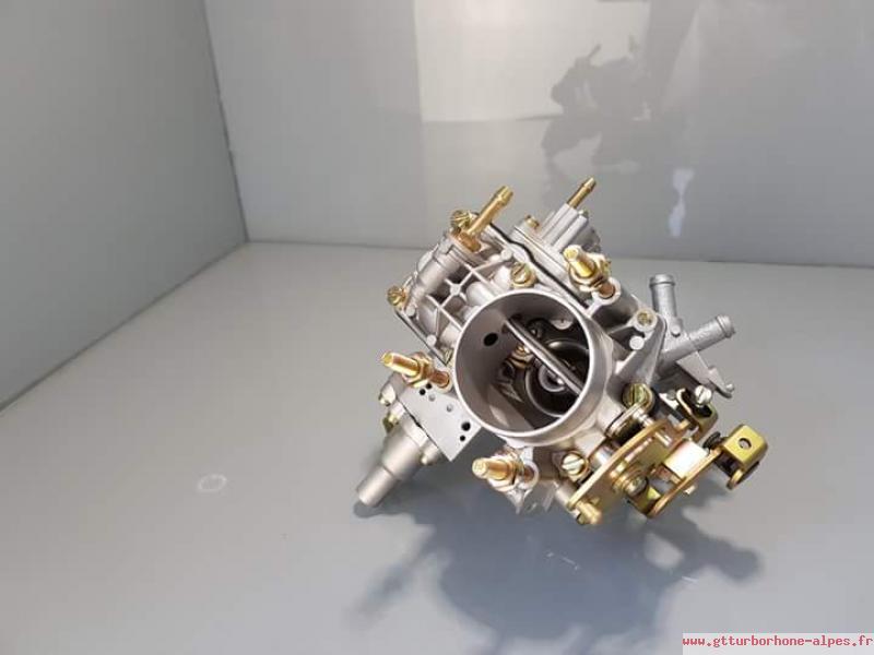

Ps : Photo d'un carbu pris en photo pas un passionné chez lui avant montage. Mais l'essentiel c'est le boulot fais dedans.. après qu'il soit propre est un plus!! mdr3

:coeur: :coeur: :coeur: A chaque fois que je vois ces barbus rénovés, je suis tout excité après. :mur: :mur: :mur:
dualturbal
Messages: 494
Re: Rénovation carburateur
Messagepar gtclés » 27 Avril 2018, 18:38
dualturbal a écrit::coeur: :coeur: :coeur: A chaque fois que je vois ces barbus rénovés, je suis tout excité après. :mur: :mur: :mur:
Oui ces barbus sont vraiment au poil :crazy:
