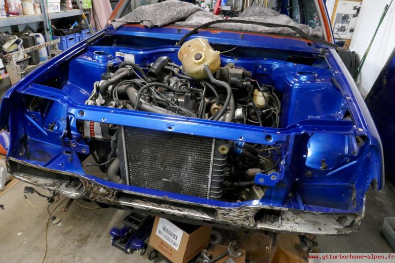

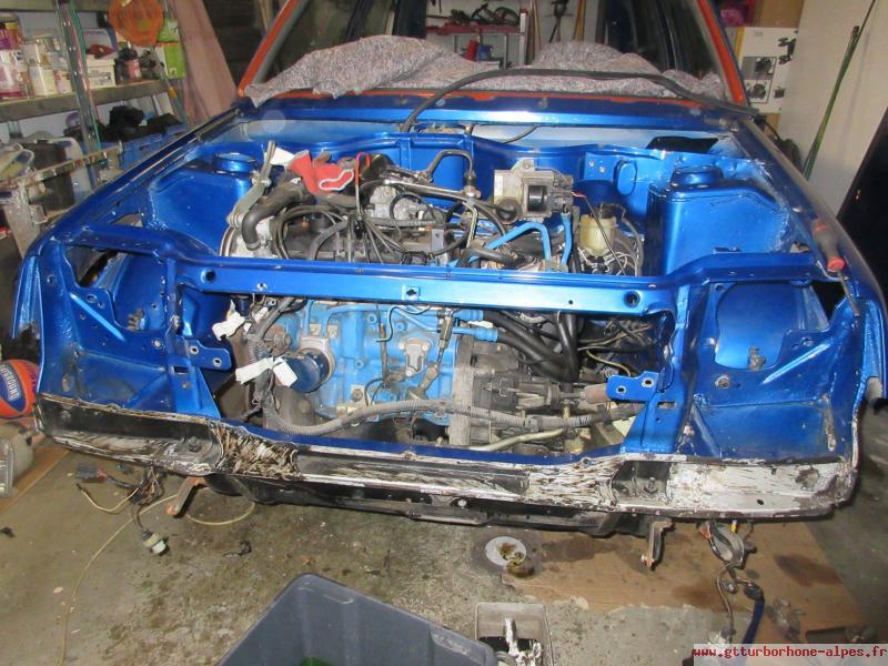

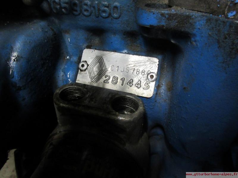

Messagepar Fred38 » 27 Mars 2020, 19:37
J'attaque le démontage de l'avant
le moteur a été changer en 1993 (7200 francs HT le moteur et facture totale de 24500 frs ), la voiture avait 51 000 kms, rapport expertise: début d'incendie compartiment moteur, cause: grippage moto ventilateur, échauffement anormal moteur, grippage piston premier cylindre et turbo
